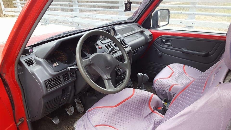

sebo_runner
Posty: 36
Rejestracja: śr cze 01, 2016 5:47 pm
Post autor: sebo_runner » ndz cze 26, 2016 8:11 pm
( klik w zdjęcie )
Pytanie
1. Czy z tego zdjęcia można wywnioskować czy jest blokada LSD albo Manualna ?
2. Jak rozpoznać P2 które nie ma wcale blokady z tyłu ? Czy jest takowa możliwość ?
3. Z foty widzę , że chyba skrzynia SS jest ? Przynajmniej tak mi się wydaje ?
4. Gdzie dokładnie jest pompka od blokady tylnego mostu ? ( wersja krótka )
5. co to za wyświetlacz pod szybą od strony kierowcy ?
Sebo
Post autor: jradek » ndz cze 26, 2016 8:31 pm
Z tego zdjęcia prawie nic nie można wywnioskować.
1 Na fotelach są pokrowce, więc w fotelach są dziury.
2 To jakaś dziwna wersja, bo drzwi nie są od góry wykończone plastikiem, ma też korbki w drzwiach.
Daj linka do ogłoszenia

Pajero 2 2.5 td krotki bez przycisku w środku i zwykły reduktor nie SS. Z tylu w moście od tylu widzę trójniak i wchodzą przewody hydrauliczne a od góry jakiś przewód który chyba idzie w ramę. Czy z takiego opisu można stwierdzić czy ma LSD ? Żadnych przewodów elektrycznych nie widziałem. Czekam na odp. Pozdro
Post autor: jradek » pn cze 27, 2016 12:46 pm
No to pewnie blokady nie ma.

sebo_runner pisze:Pajero 2 2.5 td krotki bez przycisku w środku i zwykły reduktor nie SS. Z tylu w moście od tylu widzę trójniak i wchodzą przewody hydrauliczne a od góry jakiś przewód który chyba idzie w ramę. Czy z takiego opisu można stwierdzić czy ma LSD ? Żadnych przewodów elektrycznych nie widziałem. Czekam na odp. Pozdro
Nie ma blokady, a czy ma LSD, to jak nie ma naklejki, bez zdjecia dekla, sie nie dowiesz.
To jest turbodiesel, bez intercoolera, 90PS. Moze byc z tylu na resorach...
Post autor: jradek » pn cze 27, 2016 3:13 pm
Skad Ty taki rzeczy wnioskujesz?
Chyba tylko w specyfikacji Afrykanskiej takie dziwaki byly.
