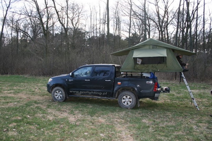

Jakubie, ciężko będzie znaleźć tani namiot dachowy, bo takich po prostu... nie ma. Za nówkę musisz dać od ok. 3,5 tysi w górę, a używek właściwie na rynku nie ma. Może jakies sporadyczne sztuki, ale zazwyczaj jak ktoś już zanabywa, to się nie pozbywa. To na tyle drogi sprzęt, że się nie kupuje w ramach fanaberii, tylko po namyśle i na lata.
Nie wszystkie mają aluminiowe podłogi - są też podłogi z płyt drewnianych, a więc całość trochę waży i bagażnik/stelaż musi być solidny.
Modele rozkładające się jak książeczki dla dzieci otwierają się w dowolną stronę - do tyłu, na boki albo do przodu, wszystko zależy od tego jak zamontujesz.
Komfort spania jest nieporównywalny do gnieżdżenia się na fotelach i dużo większy od zwykłego namiotu na ziemi. Tak jak napisał rokfor rozkładają się błyskawicznie, możesz zatrzymać się na nocleg absolutnie w każdym terenie, nie martwisz się o wbijanie szpilek itp. A rozbijanie "zwykłego" namiotu na kamienistej pustyni, w nocy, przy silnym wietrze, po uprzednim oczyszczeniu z kamieni i zadeptaniu ukrytych pod nimi skorpionów wspomina się mile, ale... dopiero jakiś czas później :)21
Ja Ci mogę polecić Eezi-Awn - to ten widoczny na pierwszej fotce http://www.expeditionswest.com/vehicles ... index.html
Zajrzyj tutaj: http://sklep.land-team.biz/index.php?cPath=121_100 Jest kilka różnych modeli, ma się pojawić jakiś dziwoląg firmy Autohome m.in. na pick-upy (chyba taki chowany w boxie), ale o nim nic nie wiem. Poza tym jest możliwość wypożyczenia namiotu, może warto pogadać z szefem (Bartek).
Odnośnie sposobów montażu nie będę się wymądrzał, bo w dyskotece po prostu zakładam i jadę :)2 Ale jakiś czas temu, chyba w dzień Integracji dla Choinki, widziałem Hila z zagospodarowaną fajnie paką i namiotem na stelażu, chyba właśnie Eezi-Awn. Być może był na Integracji - stał wieczorem na Krakowskim Przedmieściu w Warszawie. Chyba miał coś wspólnego z Eskapadą albo Expedycją. Tak Ci podsuwam jako punkt zaczepienia, może fajnie by było spotkać się z właścicielem i pomacać, jak on to zrobił. Ktoś może wie, czyj to wózek?

dzięki Dżek... nie myślałem o tym wczesniej, ale okazuje się, że to jednak cholernie ważny punkt programu... dzięki wielkie za uwagi, poszperam, będzie łatwiej :)

jakubmysliwiec pisze:a co myślicie o tym? http://www.njz.pl/okazja/toptent/namiot.html
Fajny, już się kiedyś nad nim zastanawiałem, tylko, że to raczej nie jest wymiar na pickupa, chyba, że wyspawasz jakąś karkołomną konstrukcję i ładne to raczej nie będzie. Tylko po co wyważać otwarte drzwi. Kup typowy namiot dachowy, wystrugaj albo kup bagażnik jak na foto niżej i po problemie, a do tego masz jeszcze wygodny dostęp do paki.

busz pisze:Bagażnik dachowy strasznie ciężki i z racji wysokości daje duże opory powietrza.
Dlatego dobre jest to rozwiązanie ze zdjęcia, bo namiot nie wystaje ponad dach kabiny.

busz pisze: Może lepiej mała quechua na dzień wkładana pod stelaż bagażnika a w nocy rozkładana na bagażniku? Z jakąś wysuwaną konstrukcją oczywiście.
to jest to, Czobi też pisał że jedździ z quechuą, poza tym rozwiązanie
MIM pisze: wystrugaj albo kup bagażnik jak na foto niżej i po problemie, a do tego masz jeszcze wygodny dostęp do paki.
jest po prostu świetne - zwiększa pojemność paki x 2 i nie zmniejsza stabilności auta, dociąża tył... Coś takiego zmotam, platforma rozkładana żeby wystarczyło na quechue i będzie najszybsze i natansze rozwiązanie! Będę się za to zabierał w ciągu kilku najbliższych m-cy to pokażę efekty pracy :D

Odświeżając nieco temat - jak postepy prac? Stoję przed podobnymi dylematami (spanie na pace) i byłbym wdzięczny za podzielenie siędoświedczeniami :)

I zmieniam zdjęcia
złożony
rozłożony
W ostatni weekend miałem okazję wreszcie przetestować spanie i jest OK. A nawet komfortowo :)
