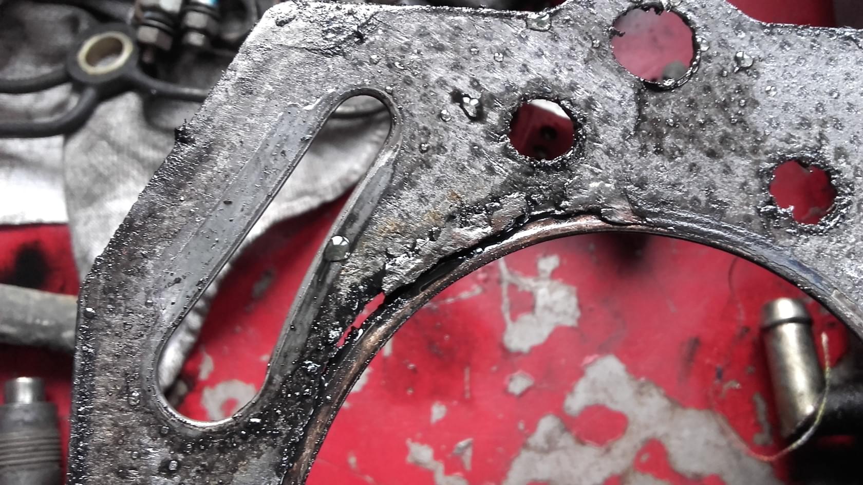

Uszczelka jakaś dobra/markowa nie wystarczy (przypomnę że uszczelkę dmuchnęło na 4cyl i reszta na "oko" jest

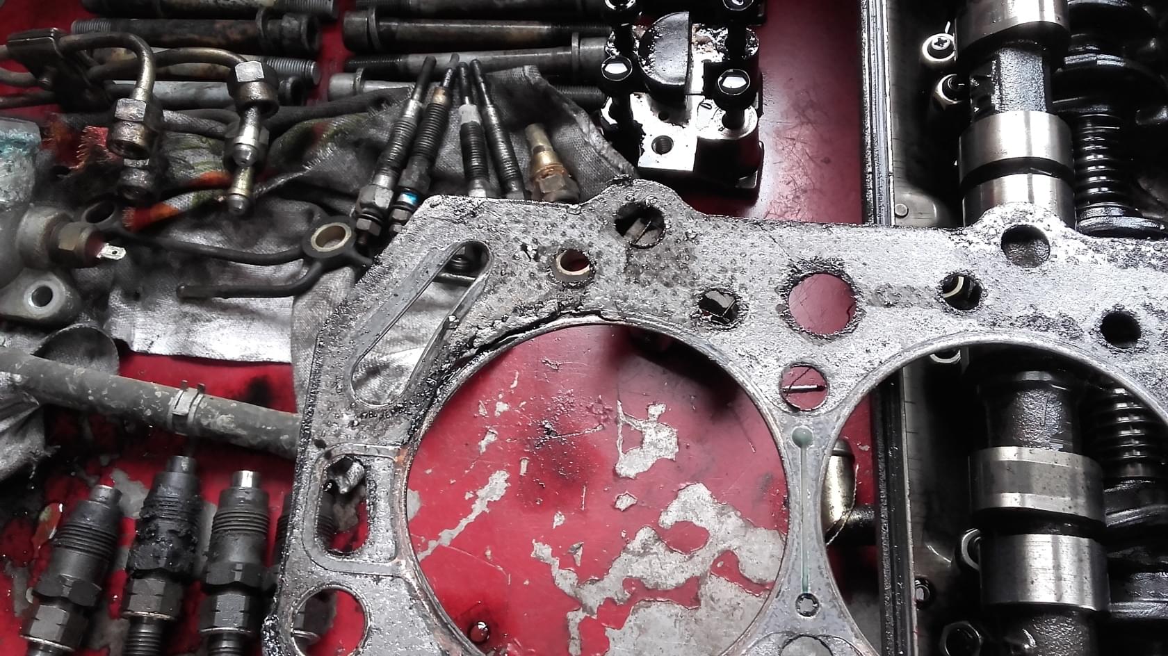

Uszczelka wyglądała tak:
Zdaniem speca "standard"
. Nie wiem czy taki fachowiec czy tak trafił, ale powiedział że albo ma koło 300 albo już trochę ponad 300tys km - ma 308tys km
. Ma być dobrze, jego zdaniem.
Teraz tak, na pytania o sprawdzenie liniowania bloku wszyscy inni wytrzeszczają oczy
, ale że po co w żeliwnym bloku i takie tam. Znalazłem gościa co podjedzie i sprawdzi. Ja myślałem że do tego trzeba wywalać silnik, ale on coś mi mówił że ma coś tam co się przykłada, przykręca na środku bloku i sprawdza czy krzywy nie jest. Mniejsza z tym, ma być ok. 13 i sprawdzi - koszt 120zł z dojazdem (dojazd chyba 50zł). Szkoda że mnie przy tym nie będzie
Trzymać kciuki za głowicę
